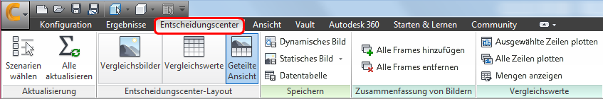

Nach dem Erfassen von Zusammenfassungselementen vergleichen Sie sie im Entscheidungscenter. Um das Entscheidungscenter zu öffnen, klicken Sie auf die Registerkarte Entscheidungscenter:

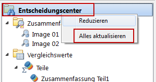

Um das Zusammenfassungselement zu aktualisieren, klicken Sie auf Alle aktualisieren auf der Registerkarte Entscheidungscenter:
Sie können auch mit der rechten Maustaste in das Entscheidungscenter klicken und Alles aktualisieren wählen.

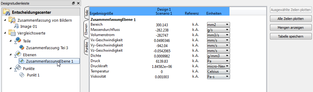

Mit Vergleichswerten können Sie Daten aus Zusammenfassungsebenen, Zusammenfassungspunkten und Zusammenfassungsteilen vergleichen. Um die Tabelle der Vergleichswerte anzuzeigen, klicken Sie auf ein Zusammenfassungsobjekt im Entscheidungscenter.

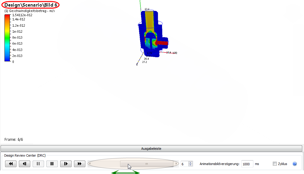

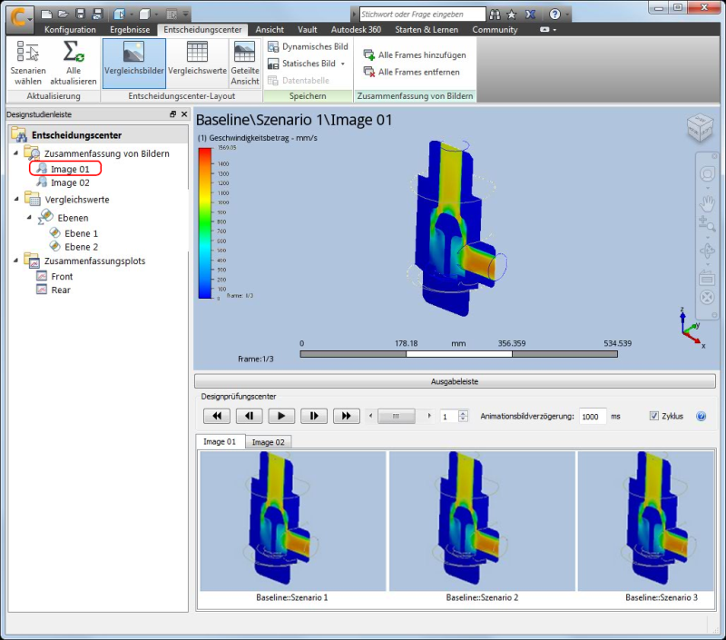

Im Design Review Center können Sie visuelle Daten mit erfassten Zusammenfassungsbildern vergleichen. Klicken Sie im Entscheidungscenter auf den Namen des Bildes, woraufhin das Bild für jedes Szenario in einer separaten Miniaturansicht in der Ausgabeleiste angezeigt wird. Um der Anzeige eine Miniaturansicht hinzuzufügen, ziehen Sie sie in das Grafikfenster.
Um mehrere Bilder anzuzeigen, verwenden Sie den Schieberegler oder die VCR-Steuerelemente, um zwischen jedem Design oder Szenario zu wechseln:
