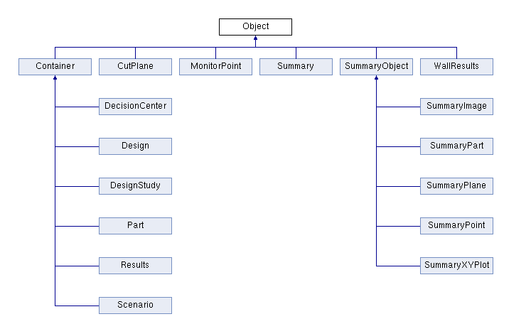

Die API-Klassenstruktur hat eine bestimmte Hierarchie. Object ist die übergeordnete Klasse und hat mehrere Klassen unter sich. Die Klassen Container und SummaryObject haben jeweils eigene untergeordnete Klassen. Die komplette Klassenstruktur ist abgebildet:

Klassen in der API enthalten Mitgliedsfunktionen, mit denen bestimmte Funktionalitäten möglich werden. Unterklassen enthalten für sie spezifische Mitgliedsfunktionen und übernehmen auch die Mitgliedsfunktionen der übergeordneten Klassen.
Dieses Konzept wird als Übernahme bezeichnet. Es ist ein wichtiges API-Konzept.
So enthält etwa die Klasse SummaryPart ihre Mitglieder sowie die Mitglieder der Klasse SummaryObject und der Klasse Object:
