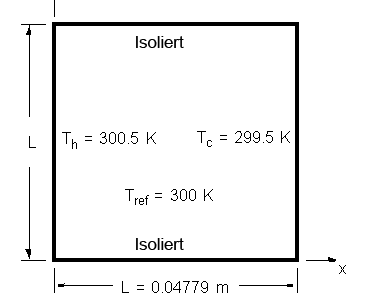

Problembeschreibung
Temperatur- und Geschwindigkeitsverteilungen werden für eine laminare, durch natürliche Konvektion bedingte Strömung in einer quadratischen Kavität berechnet. Die obere und untere Wand sind isoliert und die linke und rechte Wand haben fixe Temperaturen, die sich um 1 K unterscheiden.

Dieses Problem wird analysiert, um die Fluidströmungs- und Wärmeübertragungs-Modellierfähigkeiten von Autodesk® CFD zu überprüfen. Die Genauigkeit wird durch den Vergleich der Geschwindigkeitskomponenten an bestimmten Positionen in der Kavität beurteilt. Geschwindigkeiten und Koordinaten werden gemäß Davies, et al. (1983) wie folgt normalisiert:
Geometrie und Randbedingungen
