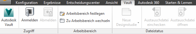

Vault (Registerkarte)
Verwenden von Vault zum Speichern und Verwalten von Autodesk® CFD-Daten in Autodesk Vault
- Verwenden Sie Access für den Zugriff auf einen Vault aus Autodesk® CFD heraus.
- Verwenden Sie den Arbeitsbereich zum Verwalten von und Zugreifen auf den lokalen Ordner, in dem die Daten gespeichert sind, wenn Sie aus dem Tresor ausgecheckt werden.
- Verwenden Sie Dateistatus zum Erstellen und Bearbeiten von Simulationen mit Geometrie, die in Vault gespeichert ist. Sie können Simulationsdateien auch ein- und auschecken.
