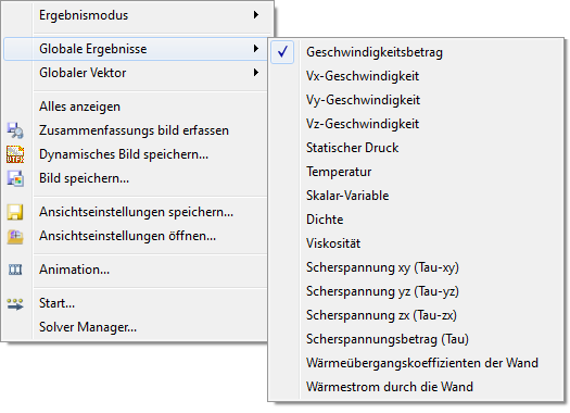

Globale Ergebnisse
Um die Ergebnisgröße auszuwählen, die auf Modellflächen angezeigt werden soll, klicken Sie mit der rechten Maustaste und wählen Sie Globale Ergebnisse:
Menü Globale Ergebnisse
Alternativ treffen Sie im Menü Globale Ergebnisse in der kontextabhängigen Gruppe Global eine Auswahl:
Kontextabhängige Gruppe Globale Ergebnisse
Das globale Ergebnis wird in der Grafikfenster-Legende dargestellt. Durch Ändern der Einheiten der Legende werden die Ausgabeeinheiten beim Abtasten geändert.
Dadurch wird außerdem die Ergebnisgröße eingestellt, die beim Abtasten mit der Maus in der Statusleiste angezeigt wird. (Um Werte abzutasten, bewegen Sie den Mauszeiger über die Stelle, die von Interesse ist.)

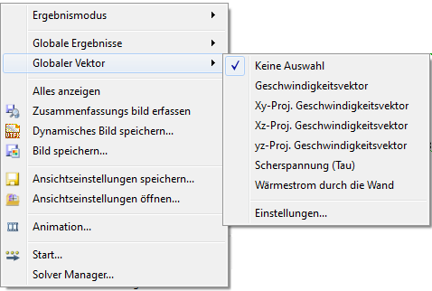

Globaler Vektor
Um Vektoren auf allen Fluidflächen (Einlässen, Auslässen und internen Flächen zwischen Fluidbereichen) anzuzeigen, klicken Sie mit der rechten Maustaste und wählen Sie Globaler Vektor. Wählen Sie die gewünschte Größe aus der angezeigten Menüliste aus.
Vektormenü
Über das Dialogfeld Einstellungen… können Sie die Vektorattribute, z. B. Länge und Pfeilkopfgröße, einstellen.
Alternativ treffen Sie im Menü Globaler Vektor in der kontextabhängigen Gruppe Global eine Auswahl.

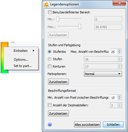

Legende

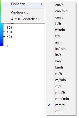

Ändern der Einheiten:
Ändern von Darstellung, Bereich und Einstellungen:
So ändern Sie die angezeigten Einheiten:
Klicken Sie mit der rechten Maustaste auf die Legende und wählen Sie Einheiten.
So ändern Sie die Legendendarstellung:
Klicken Sie mit der rechten Maustaste auf die Legende und wählen Sie Optionen.
So ändern Sie den Bereich:
  1. Aktivieren Sie Benutzerdefinierter Bereich.
  2. Stellen Sie den Legendenbereich mit den Schiebereglern Min. und Max. ein.
Anmerkung: Geben Sie zum Vergrößern des Bereichs einen Wert in das Feld neben dem entsprechenden Schieberegler ein.
Stufen und Farbgebung:
Legende Stufenlos
Legendenstufen
Beschriftungsabstand und -format:
Vertikaler Abstand der Legende:
Um die maximale Anzahl von Legenden anzupassen, die angezeigt werden können, klicken Sie auf Ansicht > Darstellung > Legende und ändern den Wert im Drehfeld:

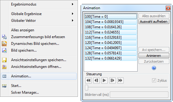

Animation
Die Ergebnisse von transienten Analysen können anschaulich visualisiert werden, indem Ergebnisse bei bestimmten Zeitschritten gespeichert und animiert werden, um zu sehen, wie sie sich im Laufe der Zeit verändern.
Animation
Klicken Sie alternativ auf Ergebnisse (Registerkarte) > Bild (Gruppe) > Animation, um das Dialogfeld Animation zu öffnen.
Verwenden Sie das Dialogfeld Animation, um gespeicherte Iterationen oder Zeitschritte zu animieren.
So öffnen Sie das Dialogfeld Animation:
So animieren Sie Ergebnissätze:
  1. Klicken Sie zum Auswählen von Schritten in der Liste darauf.
  2. Klicken Sie auf die Schaltfläche Animieren.
  3. Verwenden Sie die Bedientasten, die denen eines Videorekorders ähneln, um die Animation zu steuern.
  4. Klicken Sie zum Beenden der Animation auf die Schaltfläche Zurücksetzen.
So speichern Sie eine Animation:
Anmerkung: Klicken Sie auf Ergebnisse > Bild > Statisches Bild > Auflösung festlegen, um die Auflösung für die AVI-Datei festzulegen.
