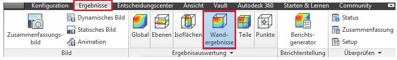

  1. Klicken Sie auf der Registerkarte Ergebnisse auf Wandergebnisse:
    Wandberechnungssymbol
