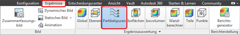

  1. Klicken Sie auf der Registerkarte Ergebnisse auf Partikelspuren:
    Ergebnisspuren
