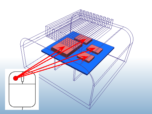

Wählen Sie die drei Chips und das Empfangsgerät aus.
Chips wählen
