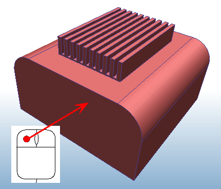

Wählen Sie das äußere Gehäuse aus.
Außenverkleidung auswählen
