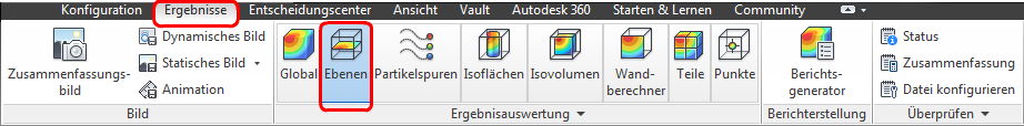

Geschwindigkeitsergebnisse
Klicken Sie auf die Registerkarte Ergebnisse.
In diesem Schritt werden die Geschwindigkeitsergebnisse mithilfe einer Schnittebene und Vektoren untersucht.
Schnittebenen zeigen die Ergebnisse auf einem Querschnitt durch das Modell. Sie vermitteln Ihnen eine umfassende Übersicht über die Strömung. Mithilfe von Vektoren kann die Geschwindigkeitsrichtung und der Geschwindigkeitsbetrag im gesamten System dargestellt werden.
Klicken Sie auf der Registerkarte Ergebnisse auf Ebenen:
Ebenensymbol
Klicken Sie zum Erstellen einer Ebene in der kontextabhängigen Gruppe Ebenen auf Hinzufügen:

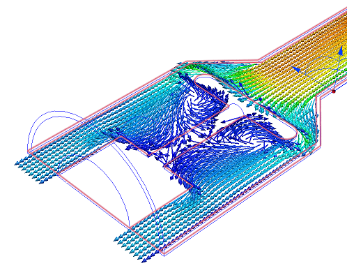

Um die Konturen auszublenden, klicken Sie mit der rechten Maustaste auf die Ebene, und wählen Sie Kontur.
Verschieben Sie die Schnittebene in die Nähe der Symmetriefläche, und vergrößern Sie den Teller.
Ergebnis Geschwindigkeitsvektor
Anmerkung: Hinter dem Teller sehen Sie einen Bereich mit Verwirbelungen. Es ist stets empfehlenswert, diese Details innerhalb des Flusses zu beachten. Diese Informationen können Ihnen bei Konstruktionsentscheidungen helfen, lassen sich aber nicht problemlos im Labor ermitteln.
