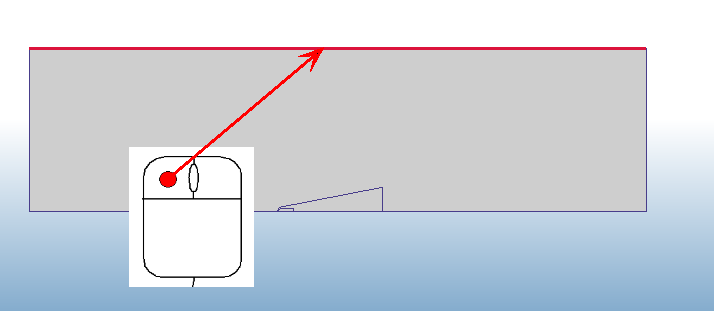

Zuweisen der Randbedingung Anströmgeschwindigkeit
Wählen Sie die obere Kante aus:
Obere Kante auswählen
