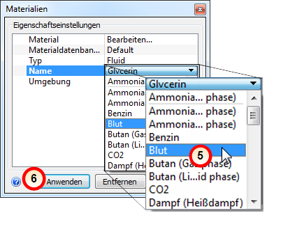

3. Klicken Sie auf Bearbeiten in der kontextabhängigen Gruppe Materialien:
4. Wählen Sie im Material-Schnellbearbeitungs-Dialogfeld den Materialtyp:
5. Wählen Sie Brick (Stein) aus dem Menü Name.
6. Klicken Sie auf Anwenden.

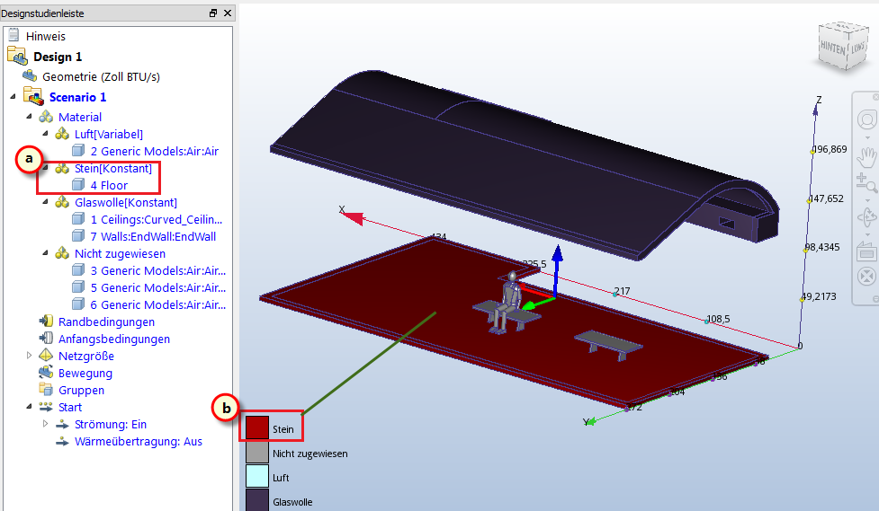

So sollte das Ergebnis aussehen...
7. In der Designstudienleiste können Sie anhand der Teilfarbe überprüfen, ob das Material Stein korrekt zugewiesen wurde.
Anmerkung: Wenn alle Einstellungen korrekt sind, fahren Sie mit der nächsten Prozedur fort. Wenn nicht, sollten jetzt die Korrekturen vorgenommen werden.
