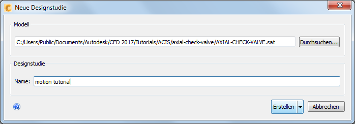

Schritt 2: Wählen Sie die Modelldatei
Klicken Sie im Dialogfeld Neue Designstudie auf Durchsuchen.
Navigieren Sie im Dialogfeld des Dateimanagers zu Benutzer\Öffentlich\Öffentliche Dokumente\Autodesk\CFD 2023\Tutorials\<Dateityp>\axial-check-valve.
Anmerkung: <Dateityp> ist ACIS oder Parasolid.
Klicken Sie auf Öffnen.
Schritt 3: Erstellen der Designstudie
  1. Geben Sie einen Namen für die neue Designstudie ein. Dieser kann frei gewählt werden.
  2. Stellen Sie sicher, dass als aktive Option Erstellen auf der Schaltfläche festgelegt ist, und klicken Sie auf Erstellen.
Erstellen
Autodesk® CFD startet und erstellt die Designstudie für das Lernprogramm.
