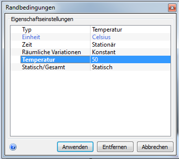

Weisen Sie dem Heißwassereinlass eine Temperatur von 50 °C zu
Wählen Sie den Heißwassereinlass aus.
Heißwassereinlass
Öffnen Sie das Schnellbearbeitungs-Dialogfeld Randbedingungen mit EINER der folgenden Möglichkeiten:
Werkzeugkasten bearbeiten
Randbedingungen bearbeiten
Typ = Temperatur
Einheiten = Celsius
Temperatur = 50
Temperatur festlegen
Klicken Sie auf Anwenden.

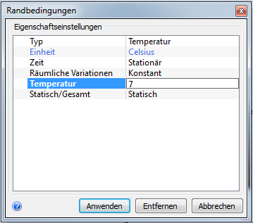

Weisen Sie dem Kaltwassereinlass eine Temperatur von 7 °C zu
Wählen Sie den Kaltwassereinlass aus.
Kaltwassereinlass
Intelligente Werkzeugleiste
Randbedingung Temperatur bearbeiten
Typ = Temperatur
Einheiten = Celsius
Temperatur = 7
