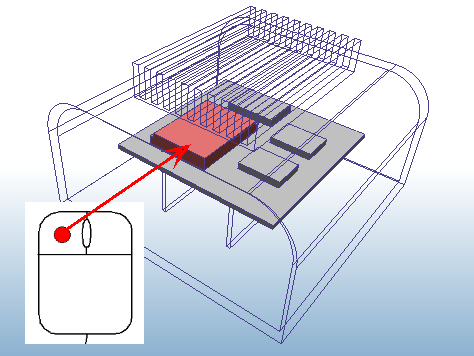

Zuweisen der Gesamtwärmeerzeugung zum Empfangsgerät
Wählen Sie das Empfangsgerät aus.
Empfangsgerät auswählen
