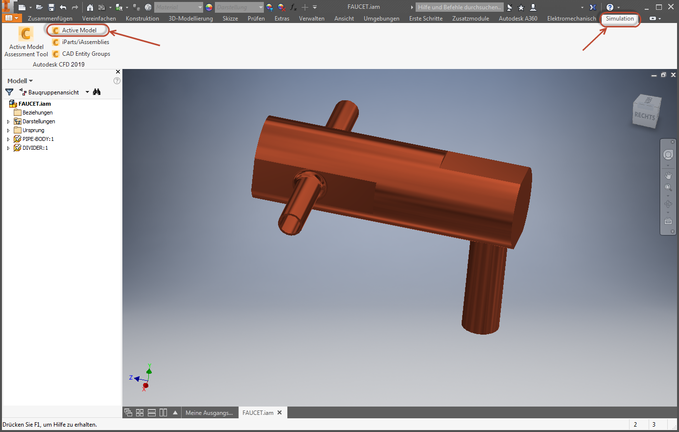

Schritt 2: Starten des Modells
Klicken Sie auf den Befehl zum Starten des Aktiven Modells.
Wenn Sie das Modell z. B. aus Autodesk® Inventor heraus starten, klicken Sie auf Simulation und Aktives Modell:
Faucet öffnen
Schritt 3: Erstellen der Designstudie
Das Dialogfeld Designstudien-Manager wird geöffnet. Für das Lernprogramm übernehmen Sie die Vorgabewerte Studienname, Designname, Szenarioname und Studienpfad.
Klicken Sie auf Starten.
Autodesk® CFD startet und erstellt die Designstudie für das Lernprogramm.
