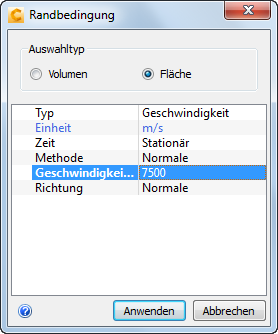

So erstellen Sie die Geschwindigkeit-Randbedingung
Klicken Sie mit der rechten Maustaste auf Szenario 1, und klicken Sie auf Randbedingung hinzufügen...
*Typ = Geschwindigkeit *
Einheiten = mm/s
Geschwindigkeitsbetrag = 7500
Klicken Sie auf Anwenden.

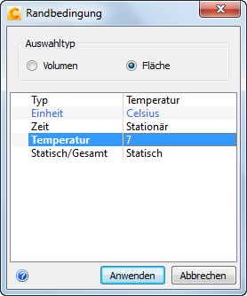

Typ = Temperatur
Einheiten = Celsius
Temperatur = 7

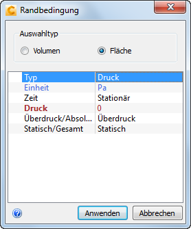

Typ = Druck
Einheit = Pa; Druck = 0

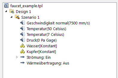

Anmerkung: Die Vorlage sollte der folgenden Abbildung entsprechen:
