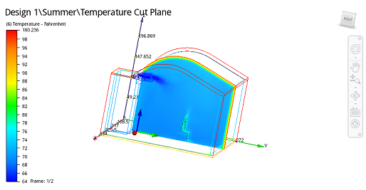

Mit dieser Prozedur vergleichen Sie die Vergleichsbilder miteinander, die für ein Sommerszenario und ein Winterszenario erfasst wurden.
Anmerkung: Zur Verdeutlichung wird im Folgenden die Temperaturschnittebene des Sommerszenarios abgebildet:

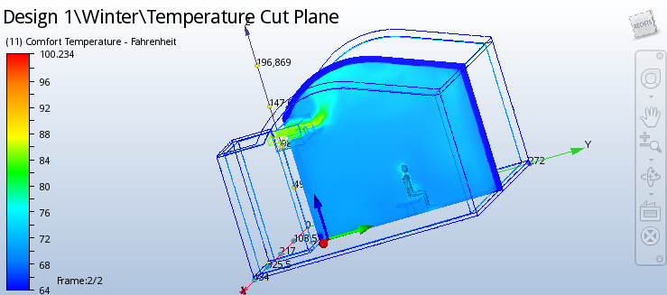

Anmerkung: Sie können jetzt die drei Vergleichsbilder und den Ergebnisplot mit den Winterszenarioergebnissen aktualisieren.

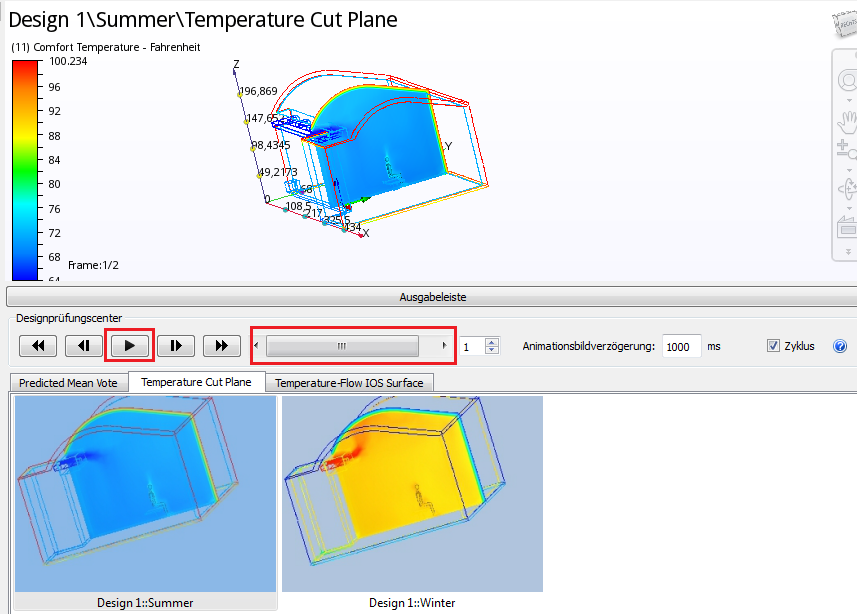

5. Klicken Sie mit der rechten Maustaste auf das Entscheidungscenter-Banner, und wählen Sie Alles aktualisieren.
6. Aktivieren Sie im Entscheidungscenter das Vergleichsbild zur Temperaturschnittebene:
- a. Klicken Sie auf Temperaturschnittebene.
7. Um die Ergebnisse der beiden Szenarios miteinander zu vergleichen, klicken Sie auf die Schaltfläche „Abspielen“ oder ziehen Sie den Schieberegler.
Anmerkung: Nach dem Klicken auf „Abspielen“ alternieren die beiden Szenarios im Grafikfenster. Auf diese Weise können die Simulationen direkt miteinander verglichen werden.
Anmerkung: Diese Bilder zeigen die Temperaturen auf einer Schnittebene, die direkt durch die Person führt. Im Sommerszenario bewegt sich die kalte Luft schnell nach unten und hüllt den Besucher von hinten ein. Im Winterszenario steigt die warme Luft nach oben und zirkuliert im Raum.
8. Klicken Sie abschließend auf die Schaltfläche Pause, um die Animation anzuhalten.
