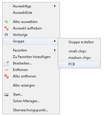

Zuweisen des Leiterplattenmaterials
Klicken Sie mit der rechten Maustaste in das Grafikfenster, und wählen Sie Gruppe. Wählen Sie die Gruppe Leiterplatte aus.
Leiterplatte auswählen
Öffnen Sie das Schnellbearbeitungs-Dialogfeld Materialien auf EINE der folgenden Arten:
Werkzeugkasten bearbeiten
Bearbeiten von Materialien
Materialdatenbank-Name = Eigene Materialien
Typ = Leiterplatten
Name = Platine
Klicken Sie auf Anwenden.
