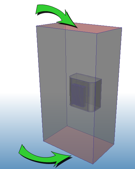

Zuweisen der Randbedingung Druck zum Einlass und Auslass
Klicken Sie auf Randbedingungen auf der Registerkarte Konfiguration:
Symbol Randbedingungen
Wählen Sie die Öffnungen oben und unten aus:
Wählen Sie den Einlassauslass
Öffnen Sie das Schnellbearbeitungs-Dialogfeld Randbedingungen mit EINER der folgenden Möglichkeiten:
Werkzeugkasten bearbeiten
Randbedingungen bearbeiten
Typ = Druck
Einheit = Pa; Druck = 0
Klicken Sie auf Anwenden.
