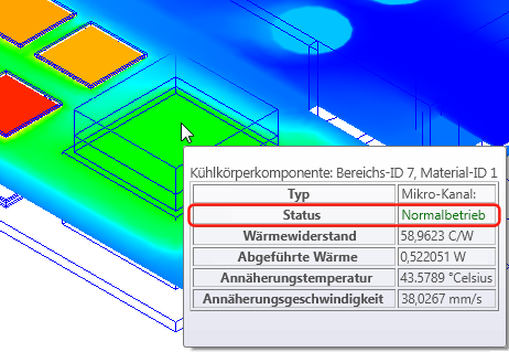

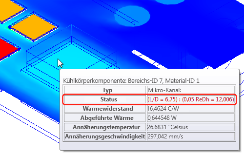

Nach der Analyse können Sie Ergebnisse zu den Kühlkörperkomponenten anzeigen, um sicherzustellen, dass die Kühlkörpermaterialgeometrie und die Strömungsbedingungen korrekt sind. Status = Normalbetrieb bedeutet eine zulässige Verwendung des Kühlkörpermaterials. Sonst bietet die Zeile Status Informationen darüber, warum das Material für die Betriebsbedingungen nicht korrekt ist.
Es gibt zwei Methoden, um den Status der Kühlkörpermaterialien zu überprüfen.
Sie können den Kühlkörperstatus in der Zusammenfassungsdatei anzeigen. Klicken Sie auf Zusammenfassungsdatei im Kontextmenü Überprüfen, um die Zusammenfassung anzuzeigen.
Halten Sie den Cursor über das Kühlkörpermaterial. In einer QuickInfo werden der Status und einige Betriebsergebnisse für das Material angezeigt.
Anmerkung: Während der ersten Iterationen ist es möglich, dass die Kühlkörpermaterial-QuickInfo einen ungewöhnlichen Betrieb angibt, auch wenn die Geometrie und die Betriebsbedingungen akzeptabel sind. Warten Sie, bis die Analyse 100 Iterationen überschreitet, bevor Sie den Statuswert auswerten.
