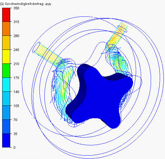

Im Gegensatz zur Materialkomponente Rotierender Bereich können Objekte mit einer Winkelbewegung Pfade mit Interferenzen aufweisen, z. B. Zahnräder in einer Zahnradpumpe oder mehrere Rührer in einem Schneebesen.
Ermitteln Sie anhand der folgenden Richtlinien die für ein Bauteil anzuwendende Methode (Winkelbewegung oder Rotierender Bereich):
Der gelappte Nocken dreht sich um seinen Mittelpunkt. Die Lappen werden mit den statischen Lappen des umgebenden Teils vernetzt.
Strömung wird anhand eines positiven Verschiebungsmechanismus durch Änderung des Volumens des Strömungsbereichs induziert.
Definieren Sie diese Bewegung anhand einer Winkelbewegung.
