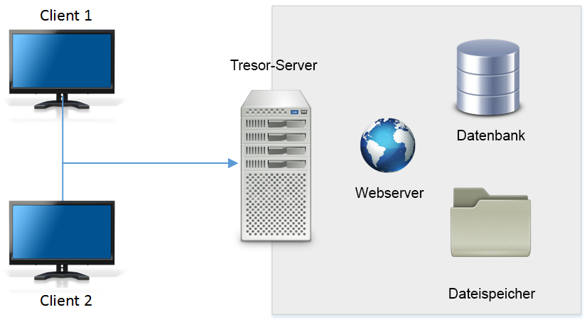

Vault Server
Die folgenden drei Hauptkomponenten bilden den Vault-Server: ein Webserver, eine Datenbank und ein Dateispeicher. In der nachstehenden Abbildung wird die Grundkonfiguration der Komponenten dargestellt.
Datenbankserver
Der Datenbankserver verfolgt alle Datenbeziehungen. Er agiert wie ein Bibliothekskatalog und enthält Indizes und Verweise auf Stellen, an denen verwandte Informationen zu finden sind.
In der Vorgabeeinstellung wird Autodesk Data Management Server mit Microsoft® SQL Server Express installiert. Microsoft SQL Server Express kann nach der Installation der Autodesk Data Management Server-Komponenten jederzeit aktualisiert werden.

Dateispeicher
Der Dateispeicher und der Datenbankserver arbeiten zusammen. Die Datenbank enthält die Indexinformationen des Speicherorts der Dateien. Der Dateienspeicher ist ein sicherer Ort auf dem Server, an dem die Dateien abgelegt werden.
Anmerkung: Verschieben, löschen oder bearbeiten Sie eine Datei niemals direkt im Dateispeicher. Verwenden Sie Autodesk Data Management Server Console zum Verwalten des Dateispeichers.
Webserver
Autodesk Data Management Server setzt die Installation von Windows Internet Information Services (IIS) voraus.
Anmerkung: Vor der Installation von Autodesk Vault Server müssen Sie IIS installieren, wenn Sie mehr als eine Single-User-Installation benötigen und IIS nicht auf dem Computer installiert ist, auf dem der Server installiert werden soll.
Anmerkung: Die Original-Installationsmedien von Microsoft Windows sind eventuell zur Durchführung der IIS-Installation notwendig.
Autodesk Vault Server ist eine Webanwendung, die die Kommunikation zwischen Clients und Server über Web-Dienste verwaltet. Die Interaktion zwischen Clients und Server funktioniert ähnlich wie die Kommunikation zwischen Webbrowser und einer Site im Internet. Die Web-Dienste verwenden Standard-HTTP-Methoden und kommunizieren per Voreinstellung über den Webserver-Port 80. Für Konfigurationen mit mehreren Benutzern ist Microsoft IIS erforderlich.
