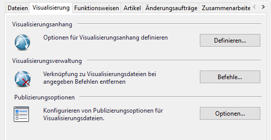

Visualisierungsverwaltung
Konfigurieren von Visualisierungsanhängen, Verwalten von Visualisierungsdateien und Konfigurieren von Publizierungseinstellungen auf der Registerkarte Visualisierung des Dialogfelds Tresoreinstellungen.
Zugriff auf die Registerkarte Visualisierung im Dialogfeld Tresoreinstellungen
  1. Klicken Sie auf Extras >Verwaltung   Tresoreinstellungen.
  2. Klicken Sie im Dialogfeld Tresoreinstellungen auf die Registerkarte Visualisierung.
Visualisierungsanlagen
Sie können Dateianhänge aktivieren oder deaktivieren, festlegen, wo Visualisierungsanhänge veröffentlicht werden und die DWG-Warnmeldungen aktivieren oder deaktivieren, indem Sie im Bereich Visualisierungsanhänge Definieren klicken.
Mit den Optionen zur Visualisierungsverwaltung können Sie festlegen, welche Befehle eine Unterbrechung der Verknüpfung zwischen einer Datendatei im Tresor und der zugehörigen Visualisierungsdatei bewirken.
Publizierungsoptionen
