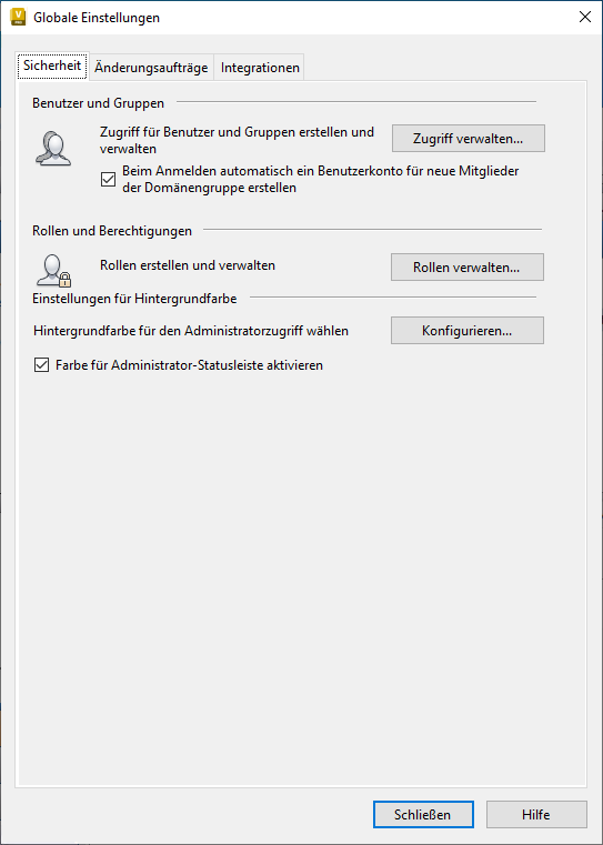

Administratoren können Benutzern Zugriff auf einen Tresor gewähren, Rollen erstellen und zuweisen und Benutzergruppen erstellen.
Die Registerkarte Sicherheit in den globalen Einstellungen enthält Optionen zum Gewähren des Benutzerzugriffs auf einen Tresor und zum Zuweisen von Benutzerberechtigungen. Sie können außerdem Benutzergruppen erstellen und diesen Zugangsberechtigungen und Rollen zuweisen. In den Rollen, die einem Benutzer oder einer Gruppe zugewiesen sind, werden die Berechtigungen der Benutzer oder Gruppenmitglieder definiert.
Zugriff
Verwaltung
Globale Einstellungen.
Benutzer und Gruppen
Benutzer- und Gruppenkonten werden im Dialogfeld Benutzer- und Gruppenverwaltung erstellt und verwaltet. Sie können ein neues Benutzer- oder Gruppenprofil erstellen oder ein vorhandenes Benutzer- oder Gruppenprofil bearbeiten.
Verwaltung
Registerkarte Sicherheit aus.
Rollen und Berechtigungen
Rollen werden über das Dialogfeld Rollenverwaltung erstellt und verwaltet. Sie können die einer Rolle zugewiesenen Berechtigungen anzeigen, wenn Sie eine Rolle erstellen, kopieren oder bearbeiten.
Verwaltung
