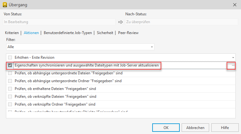

    Das Dialogfeld Übergang enthält fünf Optionen: Kriterien, Aktionen, Benutzerdefinierte Job-Typen, Sicherheit und Peer-Überprüfung.
  6. Klicken Sie auf die Registerkarte Aktionen.
  7. Aktivieren Sie in der Liste der verfügbaren Aktionen das Kontrollkästchen zum Synchronisieren von Eigenschaften und Aktualisieren der ausgewählten Dateitypen mit dem Job-Server.
  8. Klicken Sie auf die Ellipsen-Schaltfläche (...), und wählen Sie den Dateityp aus.
    Anmerkung: Beachten Sie jedoch, dass durch Auswahl dieser Option aus der Liste das Kontrollkästchen nicht automatisch aktiviert wird. Stellen Sie sicher, dass Sie das Kontrollkästchen neben der Option ebenfalls aktivieren.
  9. Klicken Sie zum Speichern der Änderungen auf OK.
