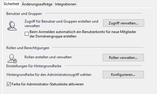

Ermöglichen Sie auf der Registerkarte Sicherheit im Dialogfeld Globale Einstellungen Benutzern Zugriff auf einen Tresor, und weisen Sie Berechtigungen zu.
Sie können außerdem Benutzergruppen erstellen und diesen Zugangsberechtigungen und Rollen zuweisen. In den Rollen, die einem Benutzer oder einer Gruppe zugewiesen sind, werden die Berechtigungen der Benutzer oder Gruppenmitglieder definiert.
Zugriff auf die Registerkarte Sicherheit im Dialogfeld Globale Einstellungen
Benutzer und Gruppen
Klicken Sie auf Zugriff verwalten, um Benutzer- und Gruppenkonten zu erstellen und zu verwalten.
Ein Tresor-Server-Benutzerkonto kann automatisch erstellt werden, wenn sich ein Windows-Benutzer aus einer Active Directory-Gruppe mit Zugriff auf den Tresor-Server an einem Autodesk Data Management Client unter Verwendung der Windows-Authentifizierung anmeldet. Die Option ist vorgabemäßig aktiviert.
Rollen und Berechtigungen
Klicken Sie auf Rollen verwalten, um die Rollen und die Berechtigungen zu verwalten, die diesen Rollen zugewiesen sind.
Einstellungen für Hintergrundfarbe
Klicken Sie auf Konfigurieren, um eine Farbe für die Statusleiste anzugeben, damit Sie einen Administratorzugriff leicht identifizieren können. Stellen Sie sicher, dass das Kontrollkästchen Farbe für Administrator-Statusleiste aktivieren aktiviert ist.
