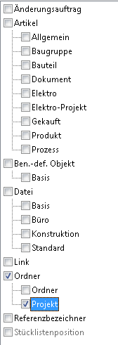

Mit Zuordnungen definieren Sie die Elementklassen, für die die benutzerdefinierte Eigenschaft verwendet werden kann.
Wenn eine benutzerdefinierte Eigenschaft beispielsweise über eine Zuordnung zu Änderungsaufträgen verfügt, kann diese benutzerdefinierte Eigenschaft nur von Änderungsaufträgen verwendet werden.
Eine benutzerdefinierte Eigenschaft kann auch bestimmten Element-Unterklassen zugeordnet werden. Eine benutzerdefinierte Eigenschaft kann beispielsweise so erstellt werden, dass diese nur von Ordnern des Typs Projekt verwendet werden kann.
Wenn eine neue benutzerdefinierte Eigenschaft keiner Elementklasse zugeordnet ist, wird diese nicht im Eigenschaftenraster für dieses Element angezeigt.

Benutzerdefiniertes Objekt |
Verwenden Sie die benutzerdefinierte Objektzuordnung zum Erstellen einer benutzerdefinierten Objekteigenschaft. Die benutzerdefinierte Eigenschaft ist möglicherweise auf einen bestimmten Kategorietyp, z. B. Basis, beschränkt. |
Datei |
Verwenden Sie die Dateieigenschafts-Zuordnung zum Erstellen einer benutzerdefinierten Dateieigenschaft. Die benutzerdefinierte Eigenschaft ist möglicherweise auf Dateien eines bestimmten Kategorietyps, z. B. Basis oder Konstruktion, beschränkt. |
Folder |
Verwenden Sie die Ordnerzuordnung zum Erstellen einer benutzerdefinierten Ordnereigenschaft. Die benutzerdefinierte Eigenschaft ist möglicherweise auf eine Ordnerunterklasse, z. B. einen grundlegenden Ordner oder ein grundlegendes Projekt, beschränkt. |
Artikel |
Verwenden Sie die Artikelzuordnung zum Erstellen einer benutzerdefinierten Artikeleigenschaft. Die benutzerdefinierte Eigenschaft ist möglicherweise auf bestimmte Typen von Artikelunterklassen, z. B. ein Bauteil oder ein Dokument, beschränkt. |
