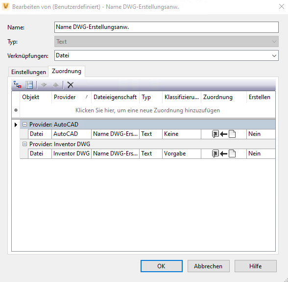

  4. Wählen Sie im Dialogfeld Eigenschaftsdefinitionen eine Eigenschaften für die Bearbeitung aus, und klicken Sie auf Bearbeiten.
  5. Wählen Sie die Registerkarte Zuordnung, um eine Eigenschaftszuordnung hinzuzufügen oder zu entfernen.

  1. Wählen Sie im Dialogfeld Neue Eigenschaft (oder Vorhandene Eigenschaft) die Registerkarte Zuordnung.
  2. Klicken Sie in das Feld (Klicken Sie hier, um eine neue Zuordnung hinzuzufügen) unterhalb der Spalte Objekt.

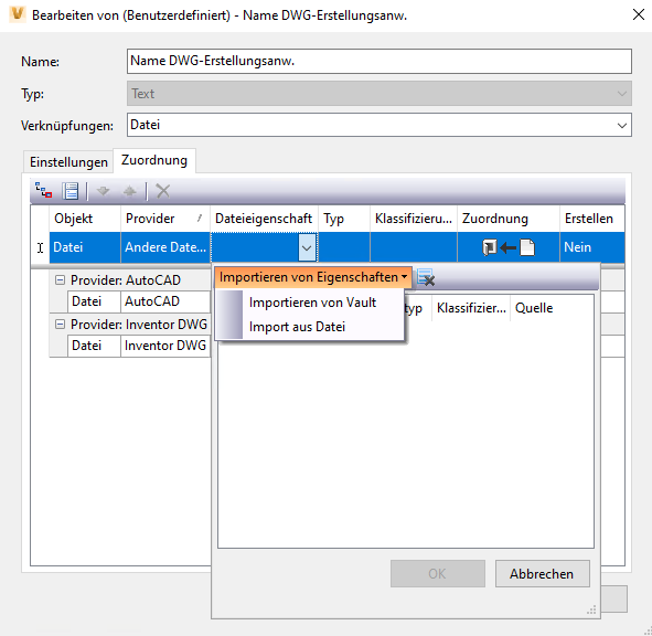

      • Klicken Sie in das Feld unter Dateieigenschaft und dann auf Importieren von Eigenschaften.
      • Wählen Sie aus, ob Sie Eigenschaften aus dem Tresor oder aus einer Quelldatei importieren möchten.
      • Suchen Sie im Dialogfeld Datei wählen die Datei, die Sie importieren möchten. Klicken Sie auf Öffnen.
        Die Liste Importieren von Eigenschaften wird automatisch mit den Eigenschaften aktualisiert, die für den Import aus der angegebenen Quelle verfügbar sind.
      • Klicken Sie auf OK, um die importierte Eigenschaftenliste zu speichern, und erstellen Sie die Zuordnung.
      • Klicken Sie bei Bedarf auf das Symbol zum Löschen von Eigenschaften aus der Liste , um alle importierten Eigenschaften zu entfernen.
