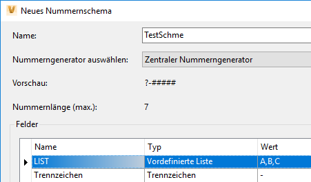

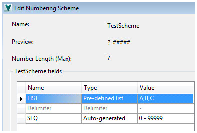

Beachten Sie das folgende Nummernschema TestScheme.
Sie möchten nun dem Dateinamen einen festen Text basierend auf den ausgewählten Dokumenttyp voranstellen:

Im folgenden Implementierungsbeispiel von GetNewFileName wird das obige Nummernschema TestScheme verwendet, und der in Title eingegebene Wert als Parameter für das Nummernschema.
