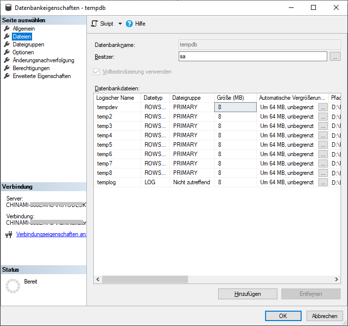

- Melden Sie sich bei SQL Management Studio an.
- Erweitern Sie die Datenbanken und die Systemdatenbanken.
- Klicken Sie mit der rechten Maustaste auf tempdb, und wählen Sie Eigenschaften.
- Wählen Sie die Seite Dateien.
- Wenn Sie ein System mit mehreren Prozessorkernen verwenden, müssen gemäß den nachfolgenden Anweisungen zusätzliche Datendateien konfiguriert werden. Wenn Sie ein System mit nur einem Prozessorkern verwenden, fahren Sie mit Schritt d weiter unten fort.
- Datendateien müssen der Anzahl der verfügbaren logischen/virtuellen Prozessoren entsprechen. Wenn der Computer beispielsweise über 12 logische Prozessoren verfügt, gibt es 1 .mdf-Datei und 11 .ndf-Dateien. Wenn Festplattenspeicher wichtig ist, kann eine Größe von 512 MB anstelle von 1024 MB verwendet werden.
Anmerkung: Bei SQL 2016 oder höher wird als Datendatei vorgabemäßig der niedrigere Wert 8 oder die Anzahl logischer Kerne verwendet, die von der Einrichtung erkannt wurde. Der Wert kann bei Bedarf für ein bestimmtes Arbeitsvolumen erhöht werden. Die Dateinamen für sekundäre Datendateien entsprechen der Namenskonvention tempdb_mssql_#.ndf, wobei # für die Dateiordnungszahl für jede zusätzliche Datei steht.
- Klicken Sie auf die Schaltfläche Hinzufügen, um zusätzliche Datendateien hinzuzufügen.
- Nennen Sie die neuen Dateien ggf. temp2, temp3 usw.
- Setzen Sie die Größe jeder Datendatei auf 1024 MB. Wenn Sie insgesamt 8 Datendateien verwenden, kann als Größe 512 MB gewählt werden.
- Legen Sie Autogrowth auf 100 MB fest, mit unbegrenztem Wachstum für jede Datendatei.
- Stellen Sie die LDF-Protokolldatei auf eine kombinierte Datendatei insgesamt ein. (Beispiel: Wenn insgesamt zwei Datendateien vorhanden sind, sollte die resultierende LDF-Datei auf eine Größe von 2048 MB eingestellt werden.)

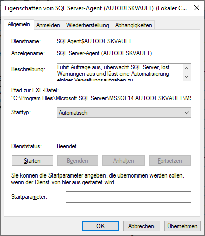

- Doppelklicken Sie in der Steuerungsleiste auf Verwaltung, und doppelklicken Sie dann auf das Symbol Dienste.
- Suchen Sie den Dienst SQL Server Agent (AUTODESKVAULT).
- Klicken Sie mit der rechten Maustaste auf den SQL Server Agent (AUTODESKVAULT), und wählen Sie Eigenschaften.
- Ändern Sie den Starttyp in Automatisch, und starten Sie den Dienst.

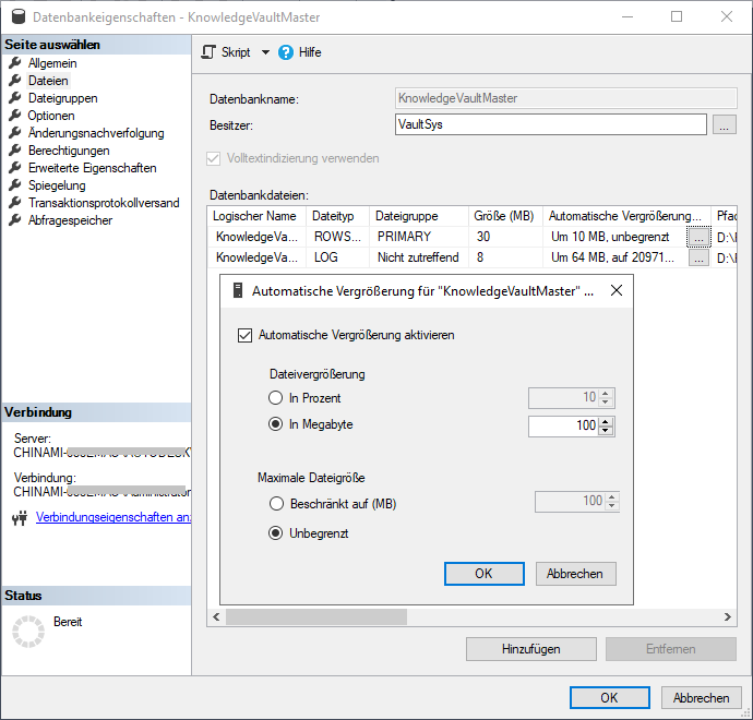

- Klicken Sie mit der rechten Maustaste auf die Vault-Datenbank, und wählen Sie Eigenschaften.
- Legen Sie auf der Seite Dateien folgende Einstellungen fest:
- Autogrowth-Wert für alle <Vault>-Datenbanken: um 100 MB, unbegrenztes Wachstum
- Größe-Wert aller <Vault>_log-Dateien: 500 MB
- Autogrowth-Wert für <Benutzerdefinierte_Bibliothek>-Dateien: um 25 MB
- Autogrowth-Wert für alle _log-Dateien: um 10 Prozent, unbegrenztes Wachstum

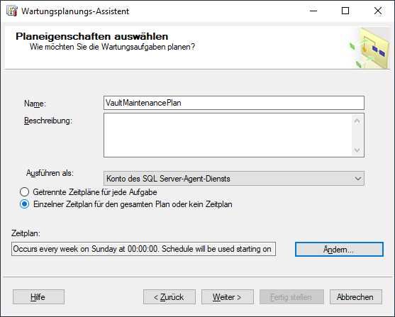

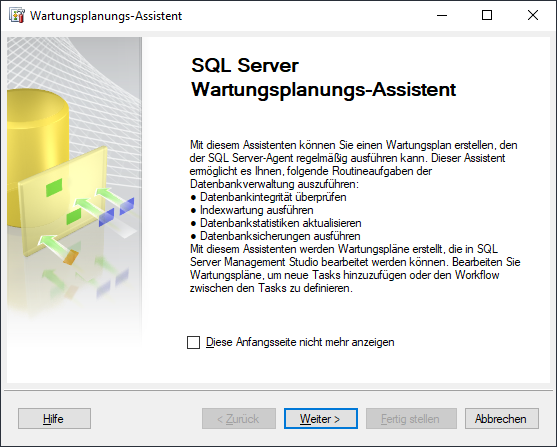

- Erweitern Sie den Ordner Verwaltung, und wählen Sie den Ordner Wartungsvertrag.
- Klicken Sie mit der rechten Maustaste auf den Ordner Wartungsplan, und starten Sie den Wartungsplan-Assistenten. Klicken Sie auf Weiter.
- Geben Sie im Dialogfeld Planeigenschaften auswählen als Namen VaultMaintenancePlan ein, und klicken Sie auf die Schaltfläche Ändern, um den Plan einzurichten.
- Geben Sie im Dialogfeld Eigenschaften des Auftragszeitplans den Plan an, der ausgeführt werden soll, nachdem eine Sicherung der Autodesk Vault Server-Konsole abgeschlossen wurde. Abhängig von der Größe des Datensatzes muss dieser Plan möglicherweise an verschiedenen Tagen und Uhrzeiten ausgeführt werden. Es empfiehlt sich, diese Aufgabe an einem Samstag auszuführen, um zu ermitteln, wie viel Zeit sie in Anspruch nimmt. Bestimmen Sie anschließend den Tag und den Zeitpunkt, der sich für die regelmäßige Ausführung dieses Jobs am besten eignet.

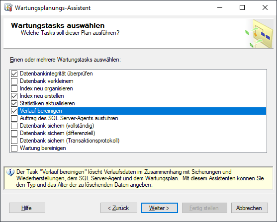

- Wählen Sie im Dialogfeld Wartungstask auswählen die folgenden Optionen:

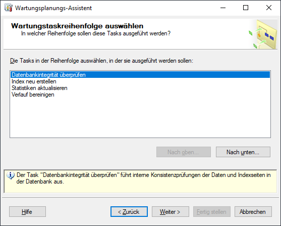

- Legen Sie im Dialogfeld Wartungstaskreihenfolge auswählen folgende Reihenfolge fest:

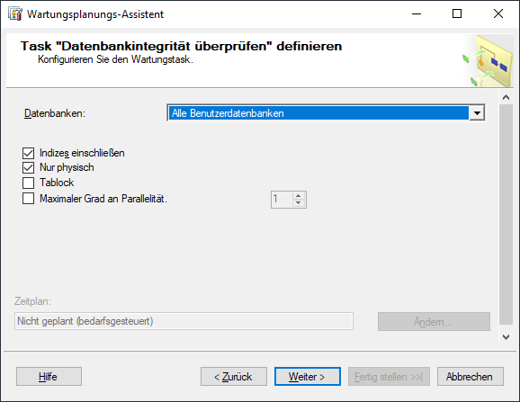

- Wählen Sie im Dialogfeld Task 'Datenbankintegrität überprüfen' definieren aus der Dropdown-Liste Datenbanken den Eintrag Alle Benutzerdatenbanken, und aktivieren Sie das Kontrollkästchen neben Indizes einschließen und Nur physisch.

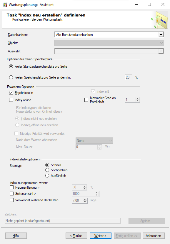

- Wählen Sie im Dialogfeld Task 'Index neu erstellen' definieren aus der Dropdown-Liste Datenbanken den Eintrag Alle Datenbanken.

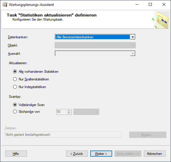

- Wählen Sie im Dialogfeld Task 'Statistiken aktualisieren' definieren die folgenden Optionen:

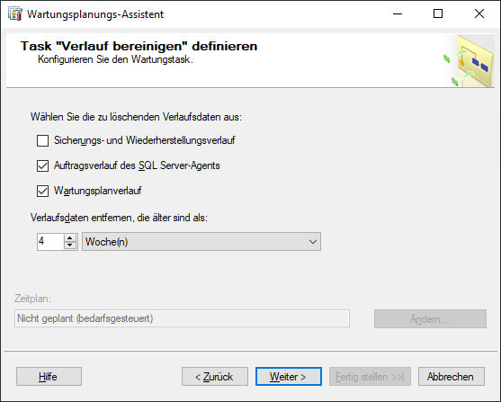

- Wählen Sie im Dialogfeld Task 'Verlaufscleanup' definieren die gewünschten Cleanup-Optionen.
