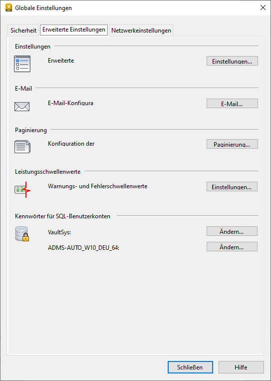

Nehmen Sie die Feinabstimmung der Vault Server-Leistung vor und konfigurieren Sie auf der Registerkarte Verwaltung im Dialogfeld Globale Einstellungen der Autodesk Data Management Server Console zusätzliche Servereinstellungen, wie E-Mail-Benachrichtigungen und die Anzahl der Zeilen auf einer Seite.
Zugriff auf erweiterte Einstellungen für den Tresor-Server
Funktion |
Beschreibung |
Erweiterte Konfigurationseinstellungen |
Konfigurieren Sie die folgenden erweiterten Einstellungen:
E-Mail-Konfiguration |
Geben Sie E-Mail-Empfänger an und versenden Sie E-Mail-Nachrichten zum Testen der Einrichtung. |
Konfiguration der Seitengröße |
Legen Sie fest, wie Datenzeilen auf einer Seite angezeigt werden. |
Warnungs- und Fehlerschwellenwerte |
Konfigurieren Sie Leistungsschwellenwerte. |
Kennwörter für SQL-Benutzerkonten |
Ändern Sie das Kennwort für die SQL-Dienstkonten VaultSys und ADMS_%Site-Name%. |
