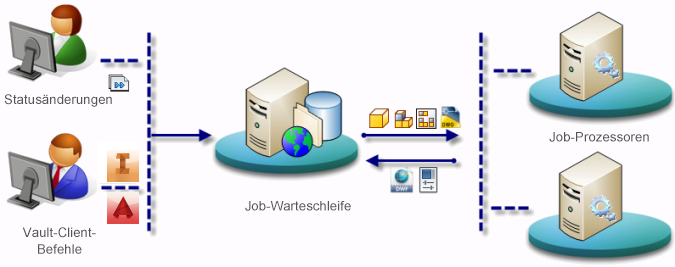

Funktionsweise
Jobs werden an den Job-Server gesendet, wenn:
