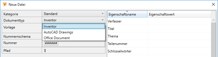

Das vorgegebene Dialogfeld Neue Datei für Data Standard enthält ein Kombinationsfeld mit dem Namen Dokumenttyp.
Wenn ein Benutzer eine Option aus der Liste Dokumenttyp auswählt und auf OK klickt, sucht die Funktion Neue Data Standard-Datei in dem mit diesem Dokumenttyp verknüpften Vault-Ordnerpfad nach einer Vorlage. Die Vorlage wird zum Generieren der neuen Datei verwendet.

Das Element <Name> definiert den Wert, der im Dialogfeld Neue Datei in dem Kombinationsfeld angezeigt wird. Das Element <TemplatePath> ist für den Benutzer nicht sichtbar, wird aber zum Festlegen von "TemplatePath" im Ansichtsmodell verwendet.
Der Dokumenttyp Kombinationsfeld sieht wie folgt aus:
