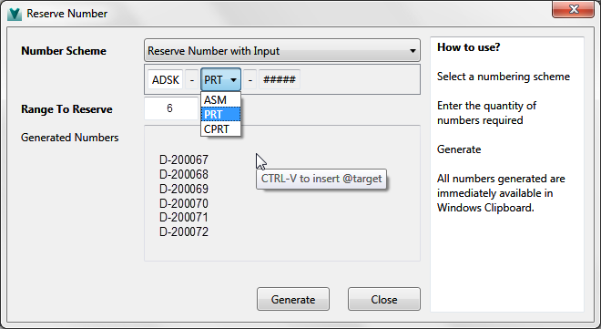

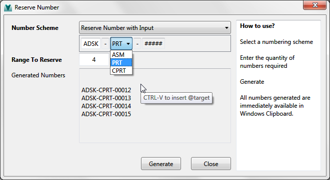

Empfohlen: Verwenden Sie Vault Data Standard, um Nummernschemata anzuwenden und Benutzereingaben für bestimmte Eigenschaften zu erzwingen. Administratoren können Data Standard so konfigurieren, dass ein Nummernbereich für Bauteile reserviert bleibt.
Dies ist die beste Methode zur Standardisierung der Erstellung. Sie sorgt dafür, dass dazugehörige Bauteile nach Nummer gruppiert werden.
Gemeinsame Nutzung von Nummernschemata für Artikel und Dateien
Optimieren Sie die Datenverwaltung von verwandten Artikeln und Dateien durch die gemeinsame Nutzung von Nummernschemata. Verwenden Sie Data Standard, um Nummernbereiche zu reservieren.

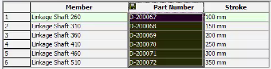

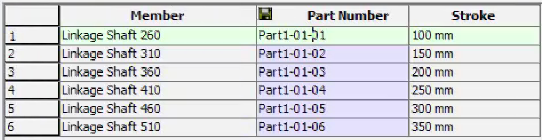

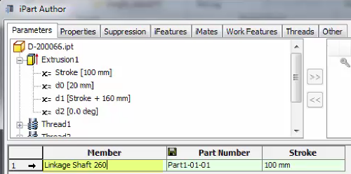

Führen Sie beim Erstellen eines neuen iPart die folgenden Schritte aus:
- Wechseln Sie zur Tabelle Variante hinzufügen, kopieren Sie den Dateinamen, und fügen Sie ihn in das Feld Variante ein.
- Fügen Sie je nach Bedarf Zeilen für zusätzliche Varianten ein.
- Ändern Sie die Werte für die hinzugefügten Variantenzeilen.
- Verwenden Sie Data Standard in Vault, um einen Nummernbereich zu reservieren.
- Kopieren Sie die reservierten Nummern, und fügen Sie sie in die Spalte Bauteilnummer in der Variantentabelle ein.
- Klicken Sie im Modell-Browser mit der rechten Maustaste auf die neuen Varianten, und wählen Sie Dateien erstellen.
- Checken Sie die neuen Variantendateien in Vault ein.
