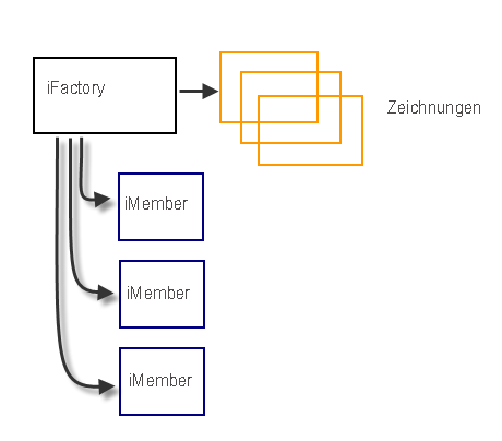

Erstellen Sie für Bauteilfamilien-Zeichnungen, die sich über zahlreiche Seiten erstrecken, mehrere Blätter, und verknüpfen Sie sie mit der iFactory der obersten Ebene anstatt mit den einzelnen iMembers. Mit anderen Worten, erstellen Sie zunächst eine Zeichnungsnummer mit allen Revisionsdaten und der Tabelle der dargestellten Bauteile auf Blatt 1, und geben Sie anschließend auf den anderen Blättern zusätzliche Details an, z. B. Unterschiede.
Führen Sie für die obige Abbildung von iPart-Varianten die folgenden Schritte aus, um die Details auf mehreren Blättern zu dokumentieren.
  1. Dokumentieren Sie alle iPart-Varianten innerhalb einer IDW-Zeichnung oder einer Reihe von Zeichnungen, die mit der gesamten iFactory verknüpft sind.
  2. Schließen Sie eine Tabelle der Parameterwerte ein, die die iFactory-Varianten unterscheiden.
  3. Verknüpfen Sie je nach Bedarf ein oder mehrere Blätter mit der IDW-Datei, um die jeweilige iPart-Variante darzustellen.
  4. Erstellen Sie aus jeder iPart-Variante ein Element.
Autodesk rät davon ab, eine tabellarische IDW-Datei aus einzelnen iPart-Varianten zu erstellen.
