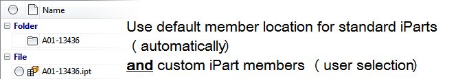

Speichern Sie benutzerdefinierte iPart-Varianten im vorgegebenen Speicherort für Varianten, um Probleme bei der Migration, beim Verschieben und Umbenennen zu vermeiden.
Vorgabespeicherort
Der Vorgabespeicherort ist definiert durch Familiendatei-Speicherort + Unterordner = Familienname.

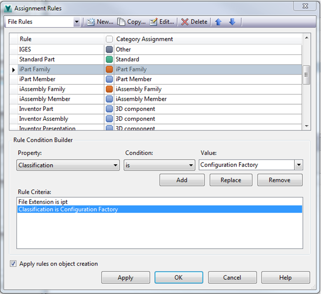

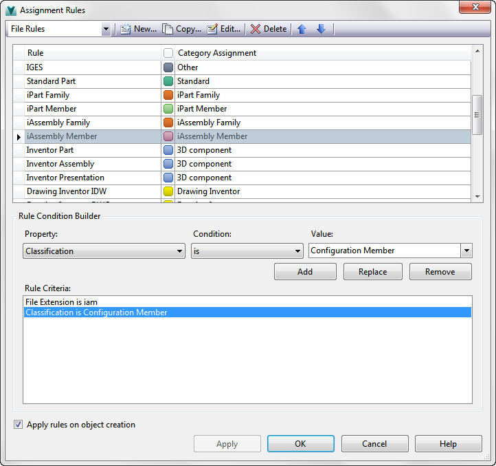

Klassifizieren Sie Varianten als eine Konfigurationsvariante in Vault.
Klassifizieren Sie Teilefamilien als Konfigurations-Teilefamilie in Vault.
