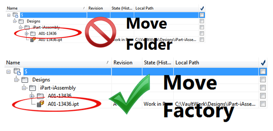

Verschieben der iPart-Teilefamilie
Verwenden Sie zum Benennen von Unterordnern, die Variantenteile enthalten, den Dateinamen der Teilefamilie. Damit werden beim Verschieben einer Teilefamilie der Unterordner und die Varianten automatisch ebenfalls verschoben.
Wenn Sie jetzt die Teilefamilie verschieben, verschieben Sie gleichzeitig die gesamte Familie.

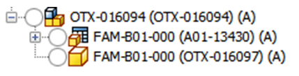

Verschieben von iPart-Varianten
Vorgabemäßig verhindert Vault das Verschieben von standardmäßigen und benutzerdefinierten Varianten. iPart-Familien sollten grundsätzlich als ganze verwaltet werden, wie im obigen Abschnitt erläutert wurde.
Wenn Sie jedoch eine bestimmte Variante verschieben müssen, ohne die gesamte Familie zu verschieben, muss Inventor zunächst die Verknüpfung lösen.
Verschieben von iPart-Variantenordnern
Verschieben Sie Konstruktionsdateien nicht in Variantenordner. Vault zeigt eine Warnung an. Der Grund dafür ist folgender: Wenn der Teilefamilie-Unterordner entsprechend den in diesem Thema erläuterten optimalen Verfahren eingerichtet ist, werden beim Verschieben einer Teilefamilie auch alle Dateien im Variantenordner verschoben.
