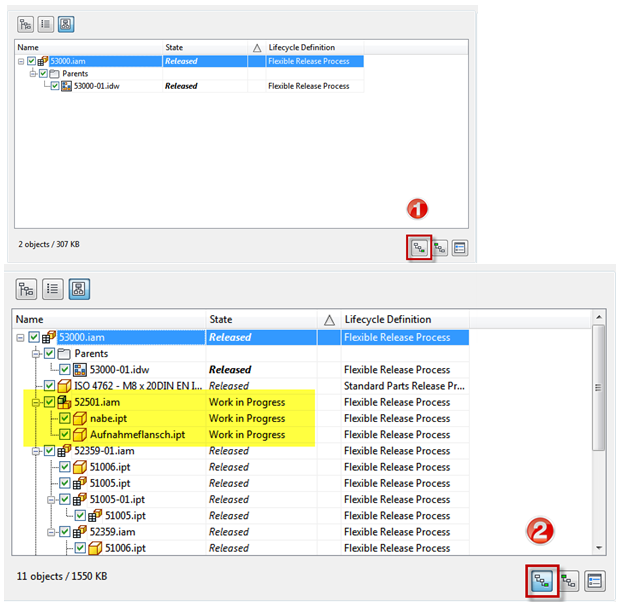

Freigeben der iFactory
- Varianten werden aus der iFactory abgeleitet.
- iAssembly-Teilefamilien enthalten unter Umständen auch normale Bauteile/Unterbaugruppen.
- Aktivieren Sie die Option Variante.

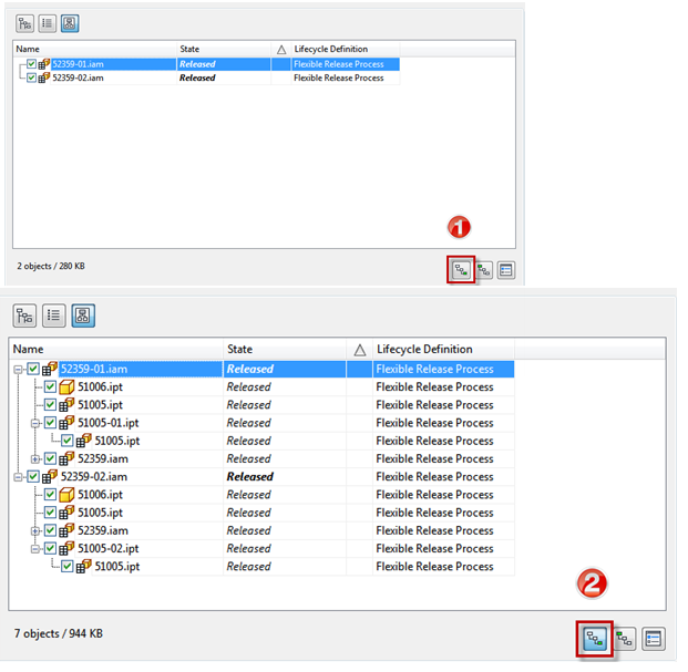

Freigeben von Varianten
- Überprüfen Sie, ob alle Varianten auf dem neuesten Stand sind, bevor Sie sie freigeben.
- Rufen Sie die neueste Version der untergeordneten Objekte ab.
- Öffnen Sie die Varianten separat.
- Platzieren Sie sie in einer leeren Baugruppe.
- Verwenden Sie die schnelle Änderung, wenn Aktualisierungen nach dem Freigeben von Varianten angezeigt werden.
