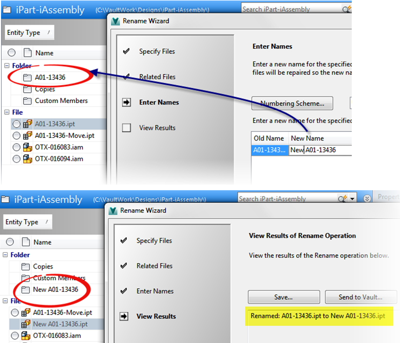

Umbenennen der Teilefamilie
Verwenden Sie zum Benennen von Unterordnern, die Variantenteile enthalten, den Dateinamen der Teilefamilie. Dies bewirkt, dass der Unterordner beim Umbenennen einer Teilefamilie ebenfalls automatisch aktualisiert wird.
Wenn der Unterordner für Variantenteile nicht auf den Dateinamen der Teilefamilie festgelegt ist, bietet Vault Ihnen die Möglichkeit, den Unterordner umzubenennen. Sobald der Name des Unterordners und der Dateiname der Teilefamilie identisch sind, können Sie den Unterordner jedoch nicht erneut umbenennen.

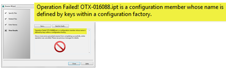

Standardmäßige und benutzerdefinierte Varianten können bedenkenlos verwendet werden. Durch manuelles Umbenennen kann es zu Problemen mit Inventor kommen.
Wenn eine Variantendatei umbenannt werden muss, ohne die Familienbeziehung beizubehalten, verwenden Sie Inventor, um die Verknüpfung der Variante zu lösen, bevor Sie die Datei umbenennen.
