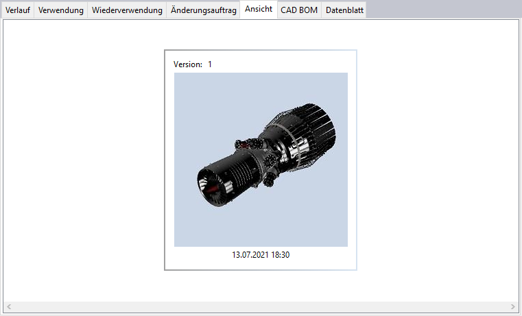

Der Vorschaustil ist vorgabemäßig eine Karussellansicht mit Miniaturansichten, sodass Sie ältere Versionen der Datei in Vault Basic und ältere Revisionen der Datei in Vault Professional durchlaufen können. Die Version oder Revision der Datei wird oberhalb und das letzte Eincheckdatum unterhalb von jeder Miniaturansicht angezeigt.

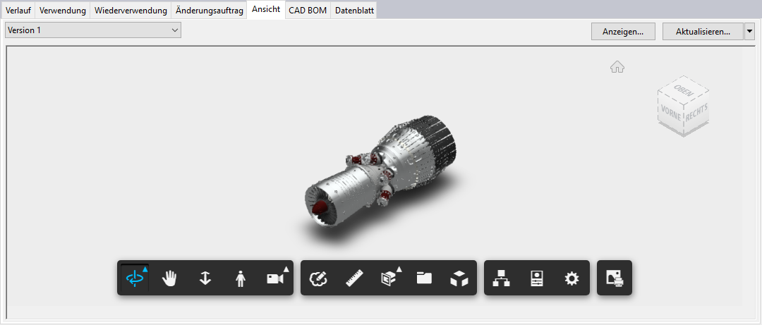

  1. Klicken Sie auf der Registerkarte Ansicht auf die Miniaturansicht, um die Datei anzuzeigen.
  2. Die ausgewählte Datei wird bei Verwendung von Autodesk Viewer oder Autodesk Design Review im Bereich Vorschau angezeigt (abhängig von der unter Konfigurieren von Vault-Optionen ausgewählten Option zum Anzeigen der Dateien). Vorgabemäßig ist der Autodesk Viewer für die Anzeige von Dateien konfiguriert.
  3. Klicken Sie auf Im Fenster anzeigen, um die Datei in einem separaten Fenster anzuzeigen.
    Anmerkung: Wenn Sie Autodesk Design Review (ADR) zum Anzeigen einer Datei ausgewählt haben, stellen Sie sicher, dass ADR installiert ist. Sie können ADR unter https://www.autodesk.de kostenlos herunterladen.
    1. Wenn die ausgewählte Datei nicht über eine zugehörige Visualisierungsdatei verfügt, ist die Anzeige leer. Klicken Sie auf Mit Viewer öffnen, um die Datei in einer externen Anwendung anzuzeigen.

  4. Verwenden Sie die Viewer-Steuerelemente zum Zoomen, Schwenken, Drucken usw. Weitere Informationen finden Sie unter Details zum Viewer-Werkzeugkasten.
Autodesk Viewer verfügt unten auf der Seite über einen vorgabemäßigen Werkzeugkasten, mit dem Sie mit Konstruktionen interagieren und diese prüfen können.
Weitere Informationen zu Viewer-Werkzeugen finden Sie unter Autodesk Viewer-Werkzeuge.
