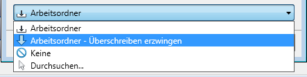

Dropdown-Menü Arbeitsordner
Übernehmen Sie den Vorgabearbeitsordner, oder geben Sie einen anderen Ordner zum Speichern der lokalen Kopien der heruntergeladenen Objekte an. Sie können auch gar keinen Arbeitsordner auswählen.
Anmerkung: Weitere Informationen finden Sie unter Verwalten von Arbeitsordnern.
