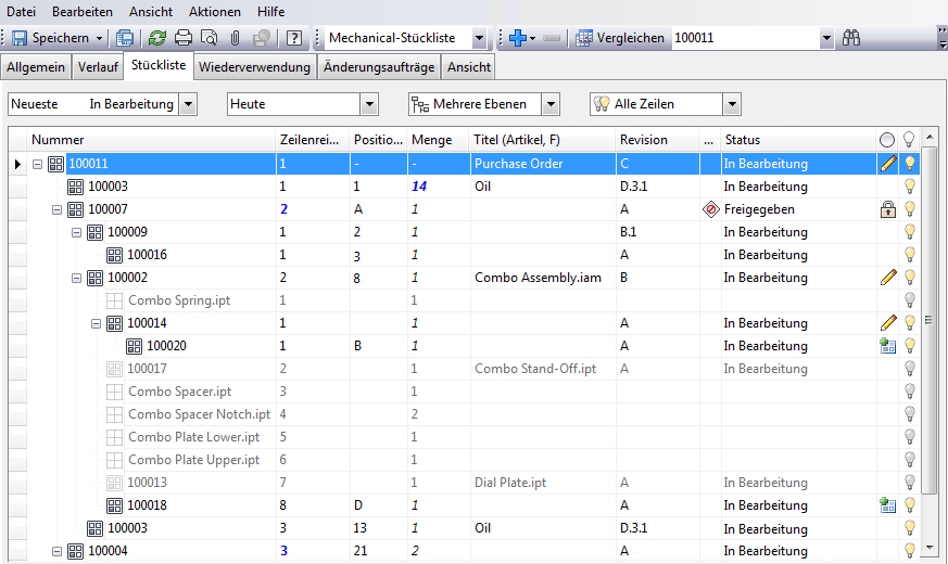

Zur besseren Verwaltung Ihrer Stücklisten sollten Sie die Symbole und Statuseinstellungen der Registerkarte Stückliste kennen.
Anmerkung: Die Funktion Stückliste ist nur in Vault Professional verfügbar.
Stücklistenansicht eines Artikels
Statussymbole und Details

Statusschriftarten und Details
Schriftart
Details
Blau, fett, kursiv:
Die Eigenschaft wurde durch den Benutzer überschrieben, im Tresor aber noch nicht gespeichert.
Schwarz, kursiv:
Die Menge wurde durch den Benutzer überschrieben und im Tresor gespeichert.
Schwarz, Standard:
Die Menge wurde im Tresor gespeichert.
