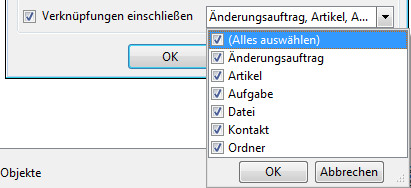

Mit Hilfe von Verknüpfungen können Sie Daten in Datenerfassungsoperationen einschließen, z. B. Abrufen/Auschecken, Einchecken, Auschecken und Projektberichtserstattung. Der Befehl Verknüpfungen einschließen befindet sich im Dialogfeld Einstellungen der genannten Befehle. Die Daten für jeden Objekttyp werden unten beschrieben.

Weitere Informationen über die Funktion Verknüpfungen einschließen finden Sie auf folgenden Seiten:

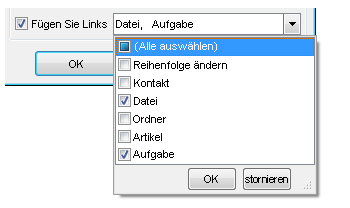

Einschließen von benutzerdefinierten Objektverknüpfungen
Wenn die Auswahl eine Verknüpfung zu einer benutzerdefinierten Objektinstanz hat (Aufgabe, Kontakt usw.), werden die Verknüpfungen zu dem benutzerdefinierten Objekt verwendet, um Dateidaten zu erfassen. Benutzerdefinierte Objekte enthalten keine tatsächlichen Dateien, Ordner, Änderungsaufträge oder Artikel. Benutzerdefinierte Objekte enthalten nur Verknüpfungen zu diesen Elementen sowie Verknüpfungen zu anderen benutzerdefinierten Objekten.
Jede in einem Tresor festgelegte benutzerdefinierte Objektdefinition wird in der Option Verknüpfungen einschließen angezeigt. Alle Verknüpfungen an einem benutzerdefinierten Objekt werden dann basierend auf der restlichen Auswahl folgen. Beispiel: Wenn ein Administrator ein benutzerdefiniertes Objekt mit dem Namen Aufgaben definiert hat, und der Benutzer Verknüpfungen zu den Aufgaben und Dateien auswählt, dann beinhalten die heruntergeladenen Dateien alle mit der Aufgabe verknüpften Dateien.
