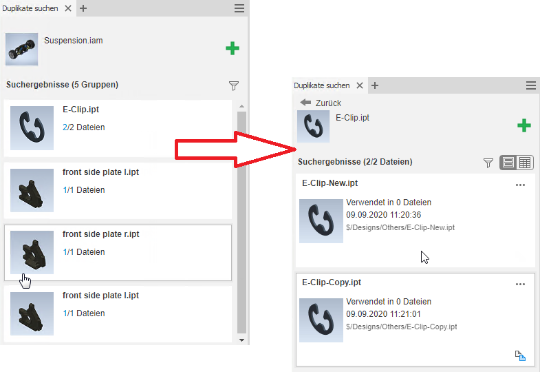

Klicken Sie auf Suchen . Die Suchergebnisgruppen werden in der Gruppe Duplikate suchen angezeigt.
Klicken Sie auf das gewünschte Gruppenergebnis, um einzelne Bauteil-Duplikate anzuzeigen.
kennzeichnet Bauteile mit derselben Quelle (z. B. Bauteile, die mit Konstruktion kopieren erstellt oder manuell kopiert wurden).
Klicken Sie auf
Zurück, um zur Liste der Gruppenergebnisse zurückzukehren.

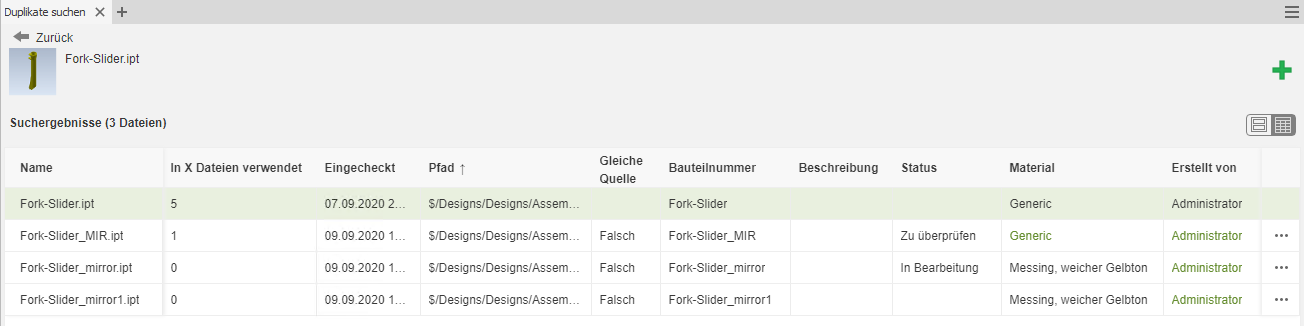

Steuert die Anzeige der Suchergebnisse. Folgende Ansichtsoptionen stehen zur Verfügung:
Zeigt die Suchergebnisse in einer Liste mit der Bildvorschau an. |
Zeigt die Suchergebnisse mit Details wie Material und Dateipfad oder eine Anzahl von Dateien an, in denen die Quelldatei verwendet wird. Die Quelldatei wird zuerst aufgeführt, sodass Sie die Daten über die Quelldatei und die gefundenen Duplikate leicht vergleichen können. Übereinstimmende Eigenschaften werden durch grüne Farbe angezeigt.
![]() Sie können die Spalten sortieren, indem Sie auf den Titel klicken. Die Gruppe kann auch verschoben und unten im Inventor-Grafikfenster fixiert werden. |
