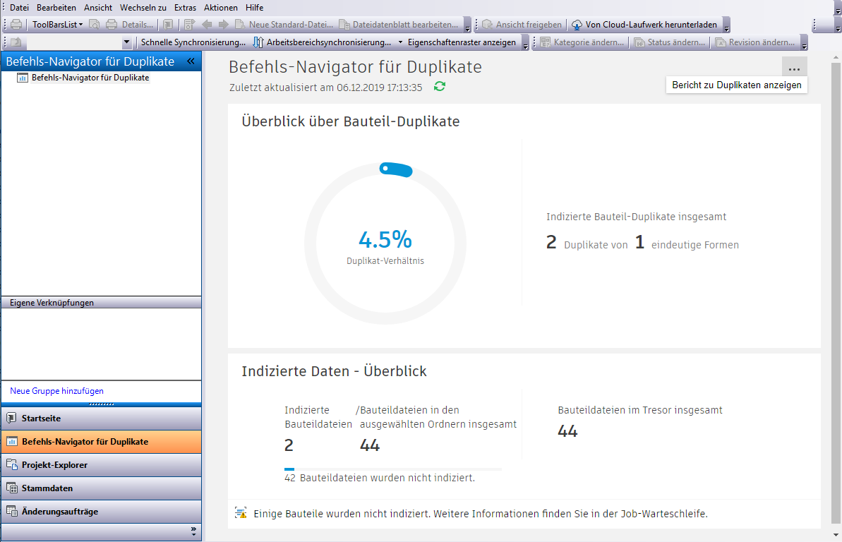

Verwenden Sie den Befehls-Navigator, um den Status von doppelten und indizierten Bauteilen anzuzeigen.
Daten sind verfügbar, wenn Ordner, die Sie im Dialogfeld Einstellungen für Duplikatsuche angegeben haben, indiziert werden.
, um die Daten im Befehls-Navigator für Duplikate zu aktualisieren.
Bericht zu Duplikaten anzeigen |
Klicken Sie auf diese Option, um einen Bericht zu Bauteil-Duplikaten anzuzeigen. Sie können diesen Bericht in das Excel-, PDF- oder Word-Format exportieren. |
Duplikate - Überblick |
Zeigt einen Überblick über die indizierten Bauteile an. |
Indizierte Duplikate insgesamt |
Zeigt die Anzahl von Bauteil-Duplikaten derselben Form im angegebenen Ordner an. |
Indizierte Daten - Überblick |
Indizierte Bauteildateien |
Anzahl bereits indizierter Inventor-Bauteildateien aus dem angegebenen Ordner. |
Zu indizierende Bauteildateien insgesamt |
Anzahl der zu indizierenden Inventor-Bauteildateien aus den angegebenen Ordnern |
Bauteildateien in Vault insgesamt |
Zeigt die Gesamtzahl der Inventor-Bauteildateien in Vault an. |
Duplikatverhältnis |
Stellt die Anzahl der Bauteil-Duplikate dar, geteilt durch die Gesamtzahl der Bauteildateien im angegebenen Ordner. |
Bericht zu Duplikaten anzeigen. Ein Bericht mit Gruppen- und Bauteil-Duplikaten wird angezeigt. Sie können den Bericht in das Excel-, PDF- oder Word-Format exportieren.
