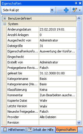

Im Eigenschaftenraster werden alle Eigenschaften für die ausgewählte Datei aufgeführt. Die Registerkarte für das Eigenschaftenraster wird unten im rechten Bereich angezeigt, wenn Sie eine Datei aus der Dateiliste auswählen.
Eigenschaften werden danach unterschieden, ob sie systemdefiniert oder benutzerdefiniert sind. Erweitern oder reduzieren Sie jede Gruppe, um die Eigenschaften für diese Definitionen zu prüfen.
Das Eigenschaftenraster zeigt den Namen und Wert für jede Eigenschaft an, die der ausgewählten Datei zugeordnet ist. Sie können das Eigenschaftenraster konfigurieren, sodass nur bestimmte Eigenschaften angezeigt werden.
