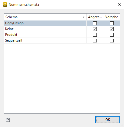

Wählen Sie Nummernschemata aus, um festzulegen, welche Benennungsschemata für die Verwendung in Ihrer Konfiguration von Konstruktion kopieren gültig sind. Sie können auch das Vorgabe-Nummernschema festlegen.
- Öffnen Sie Konstruktion kopieren.
Anmerkung: Wenn Sie noch nicht angemeldet sind, werden Sie aufgefordert, sich bei einem Tresor
anzumelden. Geben Sie Ihre Anmeldedaten ein, und klicken Sie auf
OK.
- Klicken Sie im Werkzeugkasten auf Optionen > Nummernschema > Konfigurieren
, um das Dialogfeld Nummernschemata zu öffnen.
- Aktivieren Sie das Kontrollkästchen Angezeigt für alle Nummernschemata, die Sie im Bereich Nummernschemata als Ansichtsschaltfläche anzeigen möchten.
- Aktivieren Sie das Kontrollkästchen Vorgabe, um ein Nummernschema als Vorgabeeinstellung festzulegen.
- Klicken Sie auf OK.
