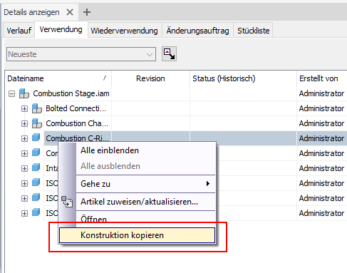

Copy Design in Inventor
Sie können das Dialogfeld Konstruktion kopieren in Inventor über den Bereich Details anzeigen öffnen.
- Klicken Sie mit der rechten Maustaste auf eine Datei im Modell oder einem Vault Browser, und klicken Sie auf Details anzeigen.
- Wählen Sie im Dialogfeld Details anzeigen die Registerkarte Verwendung oder Wiederverwendung.
- Klicken Sie mit der rechten Maustaste auf die Datei, und wählen Sie Konstruktion kopieren. Das Dialogfeld Konstruktion kopieren wird geöffnet.
- Klicken Sie im Dialogfeld Konstruktion kopieren mit der rechten Maustaste auf die Datei, und wählen Sie den Befehl Kopieren in, um die ausgewählten Dateien aus dem Hauptraster an einen angegebenen Speicherort zu kopieren. Halten Sie die STRG-Taste gedrückt, um mehrere Dateien gleichzeitig auszuwählen.
- Suchen Sie im Dialogfeld Vault-Speicherort auswählen den Zielordner.
- Wählen Sie einen Ordner aus, und klicken Sie gegebenenfalls auf Neuer Ordner, um einen Unterordner zu erstellen.
- Klicken Sie auf OK.
- Klicken Sie auf Kopieren ausführen, um die Dateien am ausgewählten Speicherort zu speichern. Nach erfolgtem Kopiervorgang werden Kopien der ausgewählten Dateien im Zielordner abgelegt.
Klicken Sie mit der rechten Maustaste auf die Datei, und wählen Sie den Befehl Öffnen, um die kopierte Datei direkt in Inventor zu öffnen.
