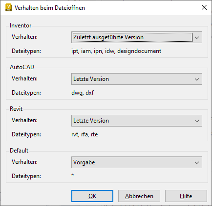

Legen Sie fest, ob Inventor-, AutoCAD- und Revit-Dateien mit der neuesten Version, der zuletzt ausgeführten Version oder der zur Speicherung der Datei verwendeten Version der CAD-Anwendung geöffnet werden.
Wenn z. B. sowohl AutoCAD 2023 als auch AutoCAD 2024 auf einem Computer installiert sind und in AutoCAD 2023 gespeicherte Dateien immer mit AutoCAD 2024 geöffnet werden sollen, können Sie Vault so konfigurieren, dass für alle DWG- und DXF-Dateien immer AutoCAD 2024 gestartet wird.
Vault unterstützt die Versionen 2021, 2022, 2023 und 2024 der CAD-Anwendungen.
Konfigurieren des Verhaltens beim Dateiöffnen
Inventor:
AutoCAD, ACM, ACE C3D
